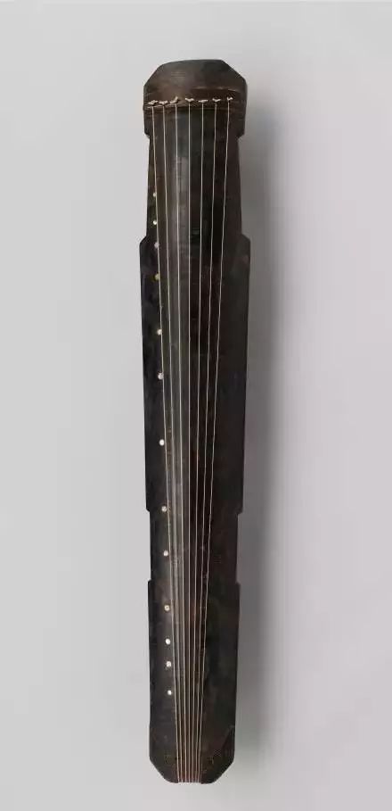

琴一般长约三尺六寸五(约120-125公分),象征一年三百六十五天(一说象征周天365度),宽约六寸(20公分左右),厚度约二寸(6公分左右)。琴体下部扁平,上部呈弧形凸起,分别象征天地与古时的天圆地方之说相应和。

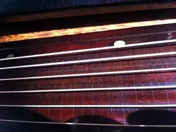

灰胎与大漆
灰胎是大漆与鹿角霜的混合物,要上六道灰胎。灰胎需要用硬度高又透音效果好的材质,并且同时具有抑制声音的作用。
它可以改变木头的振动,使得低频表现更好。上完灰胎之后,再上一遍大漆。
大漆是天然漆树流下生漆,最初是白色,经氧化成红色—红黑色—趋近黑色。大漆可以防火、防水、防酸、防碱。古琴能保存千年,便是灰胎和大漆的功劳。

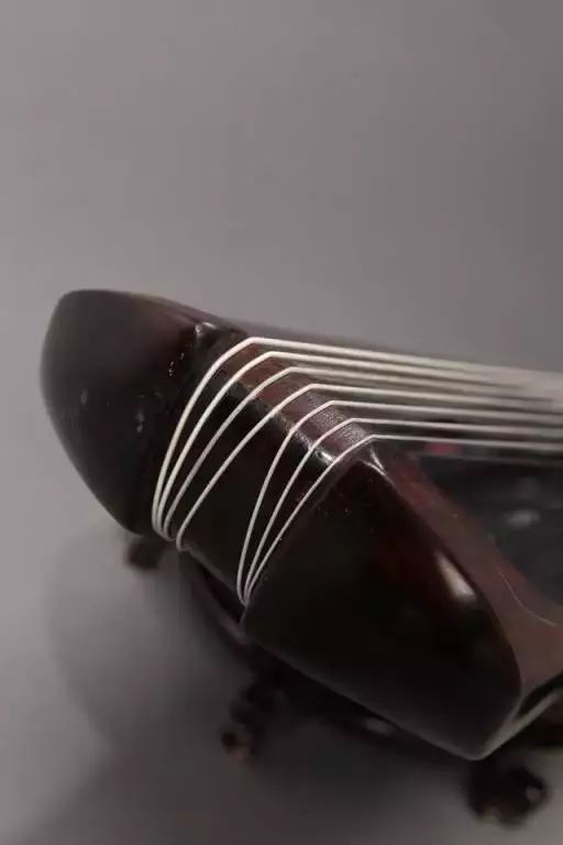

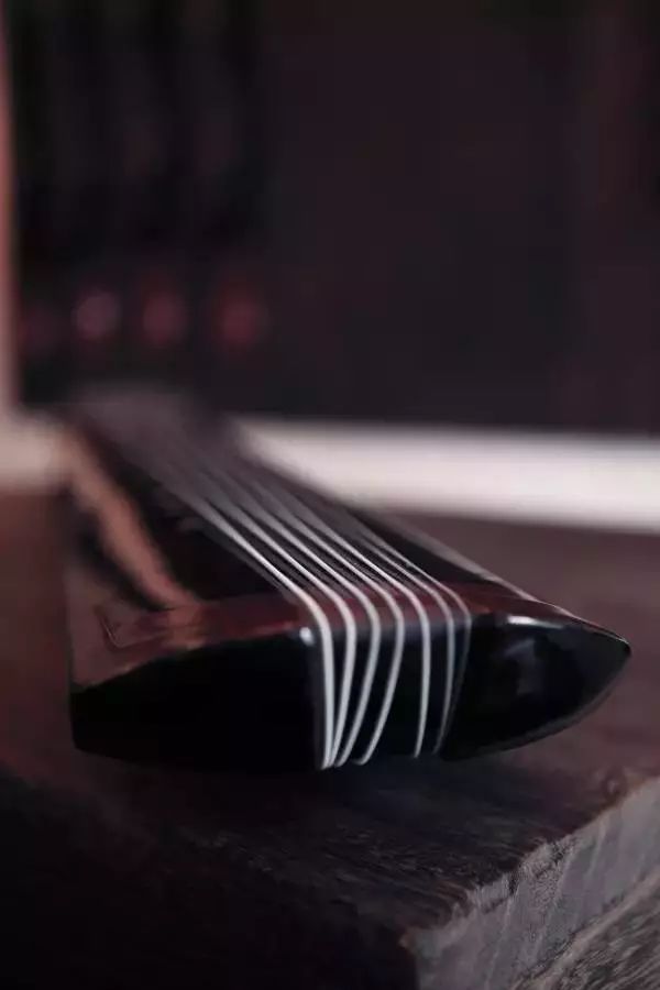

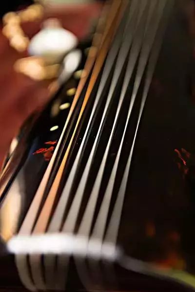

目前古琴弦分三种:丝弦、合成丝弦(冰弦)、钢弦。
1、丝弦:古人便是用丝弦,丝弦是由蚕丝做成,工艺复杂。目前市面上的丝弦“可以用的”主要是太古丝弦、吴声丝弦、鸟语屋日本丝弦。
2、合成丝弦:称为冰弦,是用尼龙丝与蚕丝合成的、结构与丝弦相同的弦。模仿丝弦的手感,但仍较硬(比钢弦软),生气不足,声音较闷,也不敏感,适合初学者。
3、钢弦:好的钢弦极为敏感细腻,弹琴时最细微之处也会被放大,比合成丝弦更具有生气,所以好的钢弦亦可作检验或精研琴技之用。

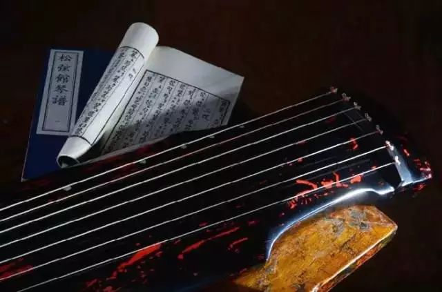

古琴的普通样式:仲尼式、伏羲式、列子式、连珠式、灵机式、落霞式、伶官式、蕉叶式、神农式、响泉式、凤势式、师旷式、亚额式、鹤鸣秋月式等。

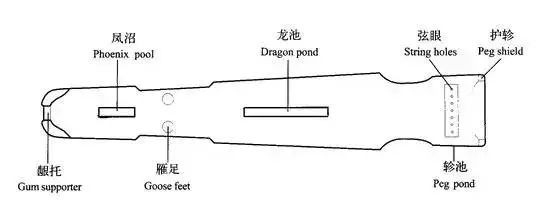

构造

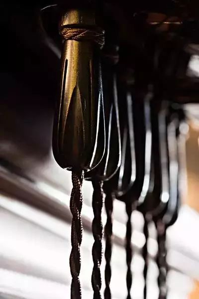

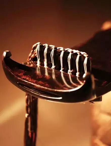

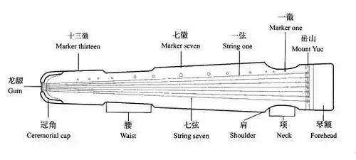

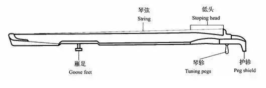

1、额:“琴头”上部。2、岳山:又称“临岳”,是额的下端镶有用以架弦的硬木,是琴的最高部分。3、龙池与凤沼:琴底部有大小两个音槽,位于中部较大的称为“龙池”,位于尾部较小的称为“凤沼”。4、承露:岳山边靠额一侧镶有的一条硬木条。5、弦眼与琴轸:承露上有七个“弦眼”,用以穿系琴弦。其下有七个用以调弦的“琴轸”。6、凤眼与护轸:在琴头的侧端。7、琴尾:琴自腰以下。8、龙龈:琴尾镶有刻有浅槽的硬木,用以架弦。9、冠角:又称“焦尾”,龙龈两侧的边饰。
