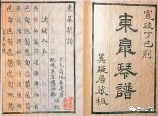

4、关于记谱方式。坂田进一在为《东皋琴谱正本》所写的“新跋”中有说:“杉浦琴川承竹洞遗命,担何起编纂琴谱的重任。在繁重的公务之余,星霜数载,谨遵遗命,仿明清名谱《太古遗音》《琴学心声谐谱》《松风阁琴谱》等书式,终于在越师圆寂十四年的宝永七年(1710)秋八月将原稿整理完毕。”查《太古遗音》琴谱,目前存世有三部:

《琴学心声谐谱》(1665),庄臻凤着。琴论部分包含内容繁多,其中《调弦入弄》及《字母源流》(右手、左手指法说明)为《东皋琴谱》所用,作为琴学基础,极具实用价值。《东皋琴谱》之《释谈章》,亦取自《琴学心声谐谱》。
《松风阁琴谱》(1677-1680),程雄编撰。其中右手指法和左手指法,取用的是庄臻凤原谱、程雄订正,并有程雄附言曰:“余阅诸家指法多矣,未有如庄生之备。然而字句多讹,位置颠倒,或庄生故为错综,使学者自悟耶。余不敏,苟有得,不敢自私,特为改订,使后世知庄生指法之变幻莫测,而是选不为虚设也。”但将《琴学心声谐谱》与《松风阁琴谱》的指法谱字实际进行比较后,笔者认为,程雄之谱是在庄臻凤谱的基础上有所简化,但这种简化恰恰缺少了谱字所应具有的清晰的指向性,而易产生误解。因此,《东皋琴谱》取《琴学心声谐谱》之“指法源流”(左右手指法说明),是很高明的。《松风阁琴谱》的内容安排分为谱序、指法、乐谱三部分;乐曲按宫音、商音、角音、征音、羽音排序,极清晰明了。这两个特点均被《东皋琴谱》所借鉴采用。

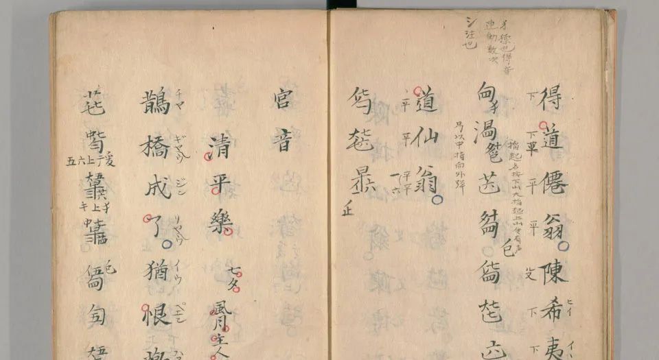

《调弦入弄》《操缦》《操缦引》包含了古琴最基本的入门指法,在练习指法的同时进行调弦,可谓一举两得。短小的曲调,包含了起、承、转、合,亦采用了民间音乐“鱼咬尾”的旋律构成方式,音高递进,并以古琴最传统的收音方式结束全曲。曲子虽小,却对习琴者意义非凡。《东皋琴谱》“明和”本中首曲《操缦》,是以挑勾指法对应散音按音来调弦。全曲只有一处“上”,一处“注”,一处“搯起”,最后以泛音句结束。“和文注音”本首曲《调弦入弄》,与《操缦》基本相同,亦以挑勾指法对应散音按音来调弦。不同之处在于“绰”的指法多次出现,从谱中可以看出,前几句散挑后直接对应按音,后面几句是散音挑之后对应“绰”的按音,笔者称其为曲线音或称基本韵味音。全曲由简入繁,散音为“直”,按音为“曲”,散、按的手法形成韵味的曲直,展现了简单朴质的古琴审美情趣。与“明和”本相同,全曲只一处“上”, 一处“注”,一处“搯起”,最后在七徽以泛音句结束。“大原止郎”本的《调弦入弄》与“明和本”相同。
“正本”中亦有《调弦入弄》,与前三谱本的《操缦》《调弦入弄》指法几乎完全相同,都是减字旁配有词:“得道仙翁,得到陈抟仙翁……陈抟仙翁,得道仙翁,陈希夷得道仙翁”。所谓“仙翁”,简单说来是古琴挑勾发出的拟声字。“正本”中的《和弦间勾说》:“假如定了弦先将右手空挑七弦做个仙字,用左手名指按着五弦十徽右手勾五弦应个翁字,乃是小间勾。又将右手空挑七弦作个仙字,用左手大指按音着四弦九徽右手勾四弦应个翁字,乃是大间勾,余弦可类推之”。很明确地指出散挑音为“仙”,对应按音为“翁”。其实,曲中“得道仙翁”也确有其人,指的是北宋时候的道家、养生家陈抟(871-989),赐号希夷先生,因此,后来《调弦入弄》又被命名为《仙翁操》。在本书中选用的是“和文注音”本《调弦入弄》。
